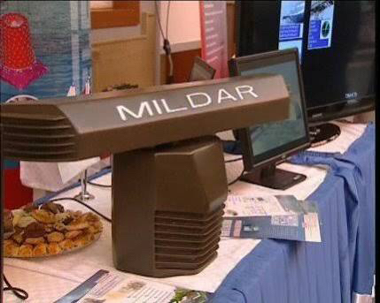

According to Meteksan introduction video,
-MMW fire control radar increase the striking ability (4x), survivability (7x) of copters.
-MMW radars to be integrated on Atak is difficult to detect by hostile units.
-Mildar is able to search/auto track/update wider areas than E/O devices.
-Contrary to E/O devices, The Harsh weather conditions don't change the resolution of MMW radars.
-Mildar to be integrated on Atak will transfer collected datas to E/O unit for interoperability
Atak Mildar
-Target detection/tracking
-Terrain profile mode
-Multi-target following
-To be used as navigation radar thanks to terrain height detection abilities
-MMW seeker Anti-tank missile guidance
That is the mission profile of Meteksan on Mizrak-U (T-129 Atak main missile), Mizrak-O anti-tank missiles, Hisar-A, Hisar-O, Hisar-Nokta and Hisar-U Air defense missile programs, SOM cruise missile family and Atmaca anti-ship missiles.

Where Turkey plan to mount mmW radar on T129?
Above wing? At hard point? Top rotor?
Mate, in the latest issue of MSI, Tunç Batum (official of Meteksan) gave an interview.
He said;
"Mildar Milimetrik dalga radarı projesinde ilk Mildar-1 radarını geliştirdiklerini söyledi. Mildar-1 radarının bir gösterim projesi olduğunu ve onun üzerinden Mildar-2 radarını geliştirdiklerini söyleyen Tunç Batum, Mildar-2'den elde edilen tecrübe ile Mildar-3 projesine başlayacaklarını söyledi.
Mildar milimetrik dalga radarının T-129 Atak taktik keşif ve saldırı savaş helikopterlerine entegrasyonunda kendilerine gösterilen bölümün helikopterin kanat altı olduğunu söylerken savunma sanayi yetkilileri ile helikopterin rotorunun üzerindemi olsun yoksa kanat altındamı kalsın görüşmelerini devam ettirdiklerini belirtti.
Mildar Milimetrik Dalga Radarı, ABD üretimi Boeing AH-64 Apache Longbow savaş helikopterlerinin roturunun üzerinde yer alan AN/APG-78 Longbow radarının rakibi olacağı ondan daha güçlü ve uzun menzile sahip olması hedeflenmektedir AN/APG-78 Longbow radarı 8 ile 12 Km'den hedef tespiti gerçekleştirebilir.
Yapılan test denemelerinde 28 Km menzile kadar hedef tespiti gerçekleştirebildiği belirtilen ''MİLDAR'' milimetrik dalga radarı: "
Brief translation:
- Mildar-1 was a tech showcase. Currently Meteksan is developing Mildar-2
- Mildar-1 was placed under the pylon due to the request of SSM. For the integration of Mildar-2 discussions going on with SSM officials to determine whether they are again going to mount under the pylon or above the rotor.
- They are foreseeing Mildar will be direct competitor of AN/APG-78 (MMW radar of the AH-64 Apache Longbow), so they are targeting better specs than AN/APG-78.
- During trials Mildar had been able to achieve target detection from 28 Km range. AN/APG-78's detection range is between 8-12 Km.

Longbow
Mildar
