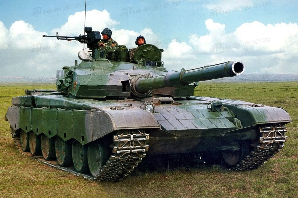

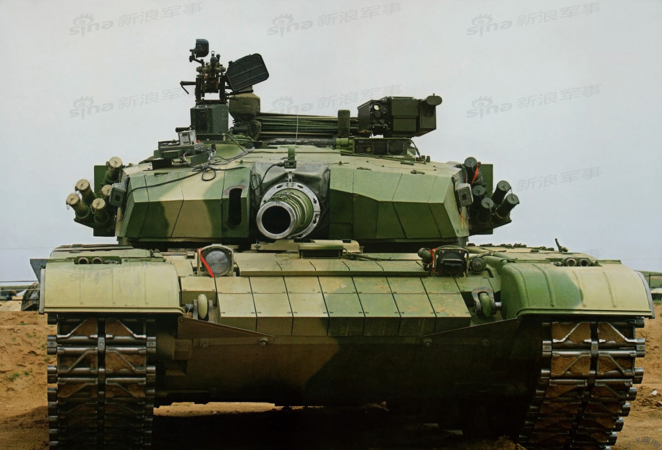

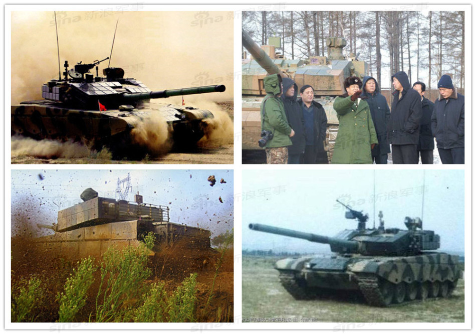

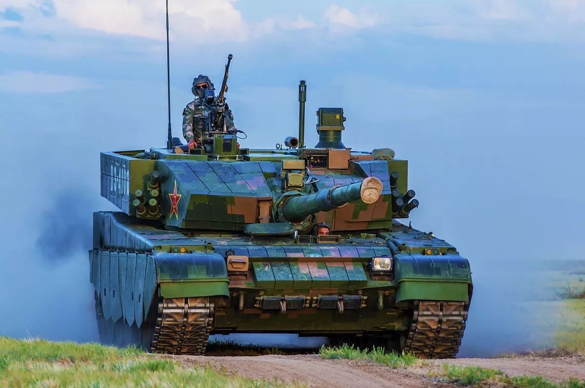

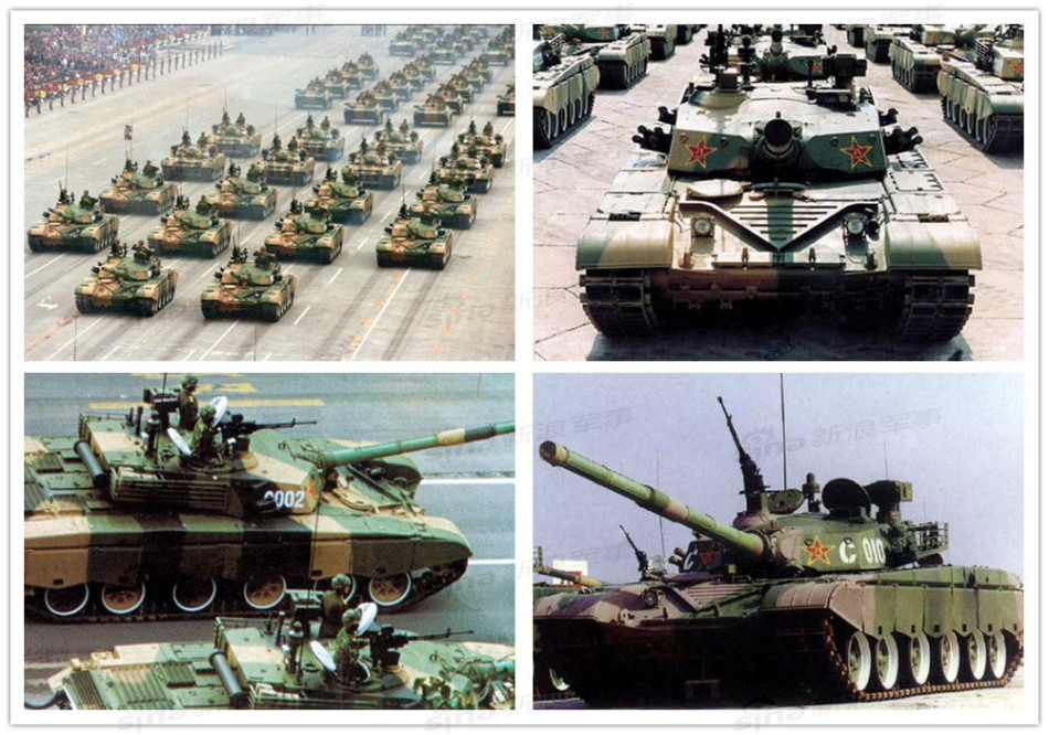

The evolution of ZTZ-99 tank
1) 9910
2) ZTZ-99G1(一期改)
3)ZTZ-99G2(二期改)
4)ZTZ-99G3(三期大改)
5)ZTZ-99A
